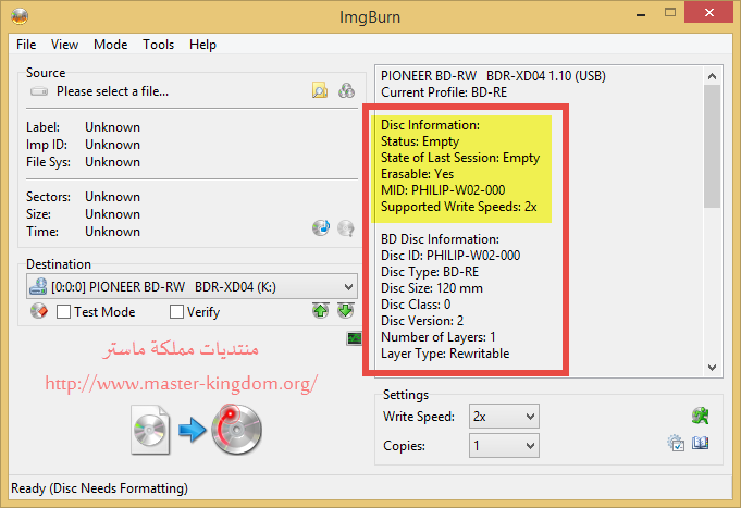

    Swap Disk MID Information
    (الخطوة الرابعة) Swap Disks اقراص التبديل
    اظهار تعريف قرص التبديل (شرح فيديو عربي)

    قرص التبديل او Swap Disk هو القرص اللذي سوف يتم حرق صيغة Swap.iso علية
    شغال على البلايستيشن 3 النحيفة
    وشغال على البلايستيشن 3 النحيفة جدا جدا (اللي فيها عدستين)
    1- تم تجربة هذه النوعية من قبل المدير العام ....
    يجب توفير قرص بلو راي طبقة واحده وهذي افضل الأنواع
    وتم تجربته هذا النوع وهي قابله للفرمتة او المسح واعادة الكتابة
    TDK BD-RE 25GB Spindle 10 Blu Ray Discs T78831

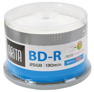

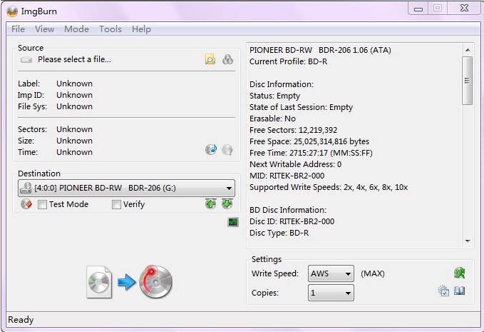

    2- هذي النوعية غير قابلة للمسح
    وشغال على البلايستيشن 3 النحيفة جدا جدا (اللي فيها عدسة واحدة فقط)
    Swap Disc : Ritek/Arita with MID : RITEK-BR2-000
    للشراء
    http://www.aliexpress.com/item/10-Pa...817221379.html
    http://www.aliexpress.com/item/50-Pa...819353488.html
    يرجى التواصل مع المبيع بخصوص شراء هذي النوعية وهذا التعريف
    RITEK-BR2-000
